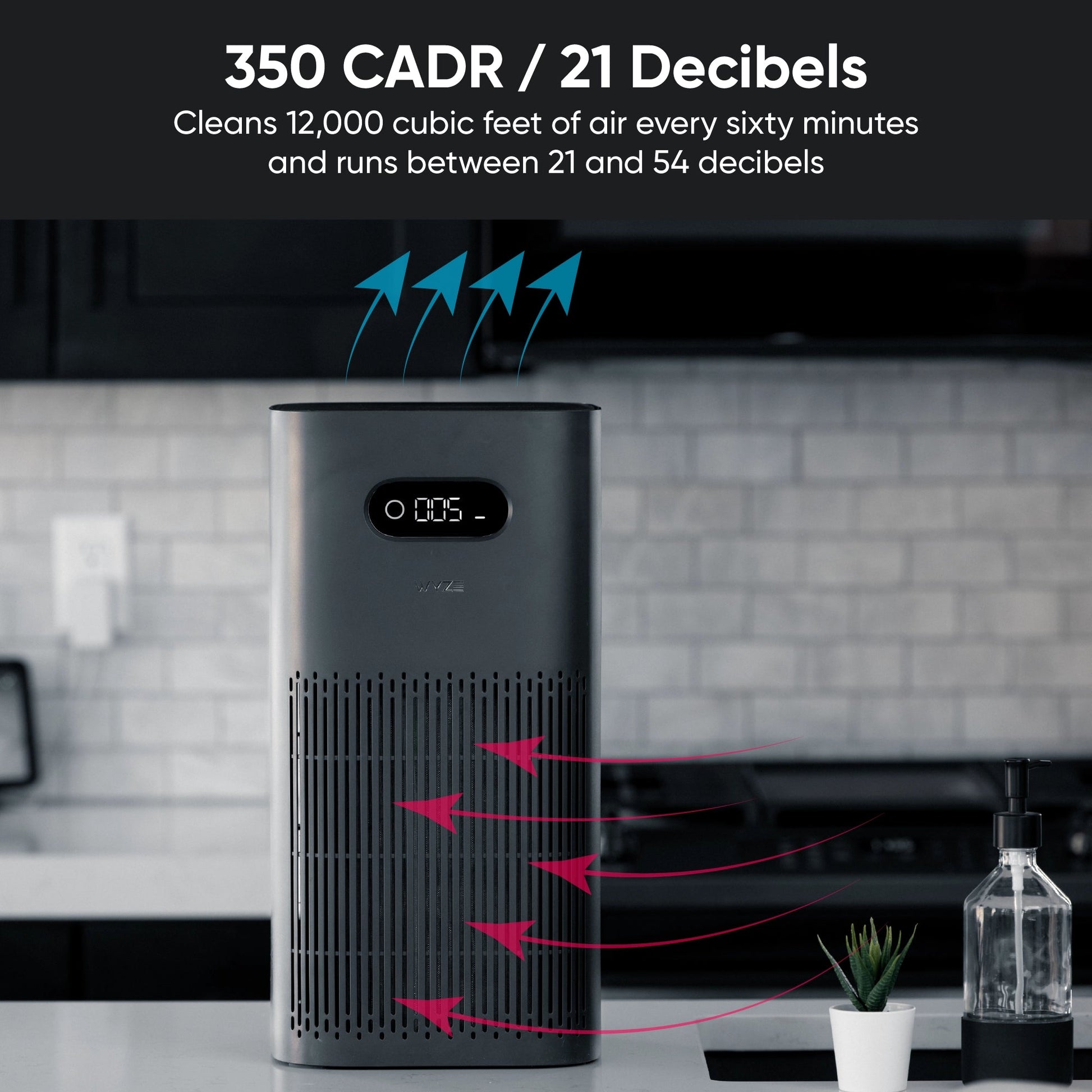

    Purificación poderosa
    Capaz de limpiar una habitación de 500 pies² tres veces en una hora (CADR de 350 m³/h).

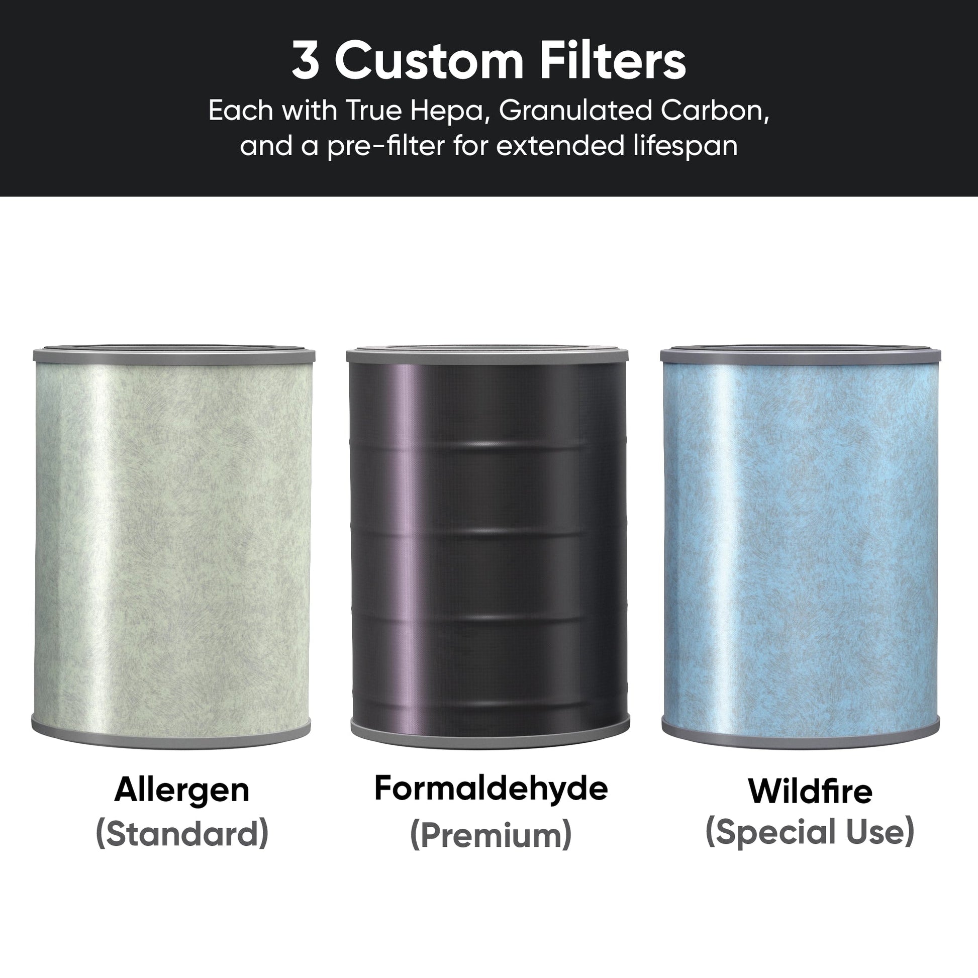

    Tres opciones de filtro
    Filtro HEPA totalmente verdadero con carbón granulado para la eliminación del 99,97 % de una amplia gama de contaminantes.

    Susurro silencioso
    Duerme a su lado en tono bajo (21 decibeles) y habla a su lado en tono alto (54 decibeles).

A Wyze air purifier with a 350 CADR.
Potente tecnología de purificación de aire.
Wyze Air Purifier cycles a whopping 12,000 cubic feet of air every hour (350 m³/h CADR)!
Translation: it’s like dumping two swimming pools full of clean, pristine air into your house every sixty minutes.

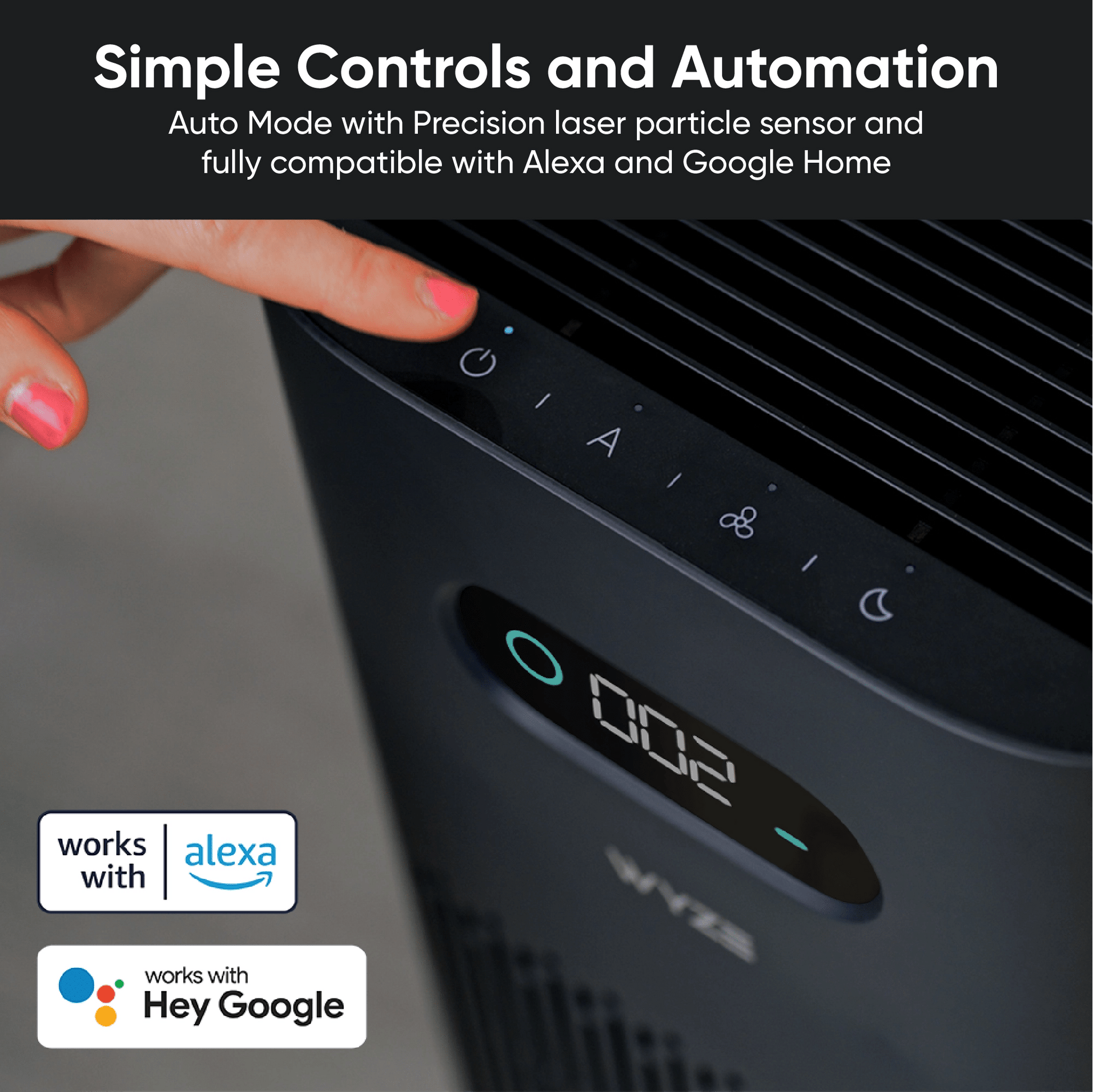

A person is pointing at a button on a device.
Limpia el aire en piloto automático.
El modo automático es tan efectivo que es posible que nunca vuelva a tocar el purificador de aire Wyze hasta que sea el momento de cambiar el filtro.
Además, controle la velocidad del ventilador, atenúe la pantalla y un práctico bloqueo para niños, ya sabe, en caso de que su niño pequeño tenga otras ideas.
Wyze Air Purifier también es totalmente compatible con Google Home y Alexa.

Diríamos que ronronea como un gatito, pero en realidad es 4 decibeles más silencioso.
Operates between 21 and 54 decibels without sacrificing power.
For reference's sake, a purring kitten is 25 decibels and light rainfall is 50. So somewhere between kitty cuddles and a misty morning.
Filtros personalizados premium para limpiezas personalizadas premium.
Allergens in spring? Wildfires in summer? New construction? Pets? Viruses and bacteria?
Cleaning needs change. Wyze Air Purifier can change with them thanks to three custom filters, all true HEPA, packed with granulated carbon and other catalyst materials.
Air purifier hepa filters sm.
Three filters with different options for allergen, formaldehyde, and wildfire.

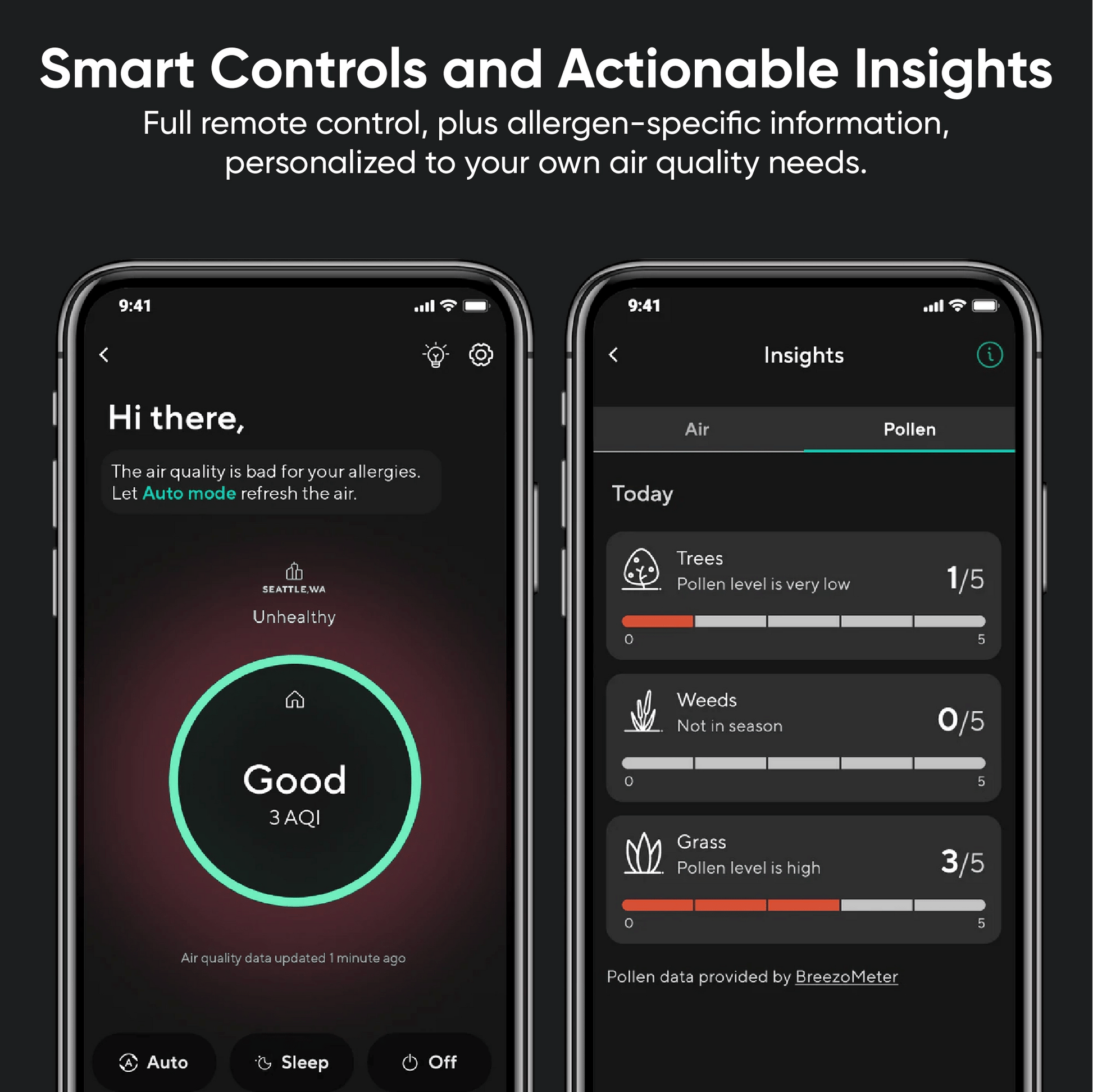

Smart controls and automation.
One of the handiest app interfaces we've ever designed, and fully compatible with Alexa and Google Home.
El círculo sólido informa la calidad del aire interior directamente desde el sensor de partículas láser del purificador de aire Wyze.
El halo exterior informa sobre la calidad del aire exterior con precisión hiperlocal.
Información práctica e instantánea para su salud, además de controles rápidos de dispositivos, al alcance de su mano.
The Air Quality History screen goes deep, with a detailed view of what's outside and inside.
Track individual pollutants to better understand what you may be reacting to on a given day.
Having a party and want to run Wyze Air Purifier on high for two hours before guests arrive?
Putting the baby down for a nap and want to keep Wyze Air Purifier on low?
Easily control Wyze Air Purifier from anywhere through the app, with customized manual controls.

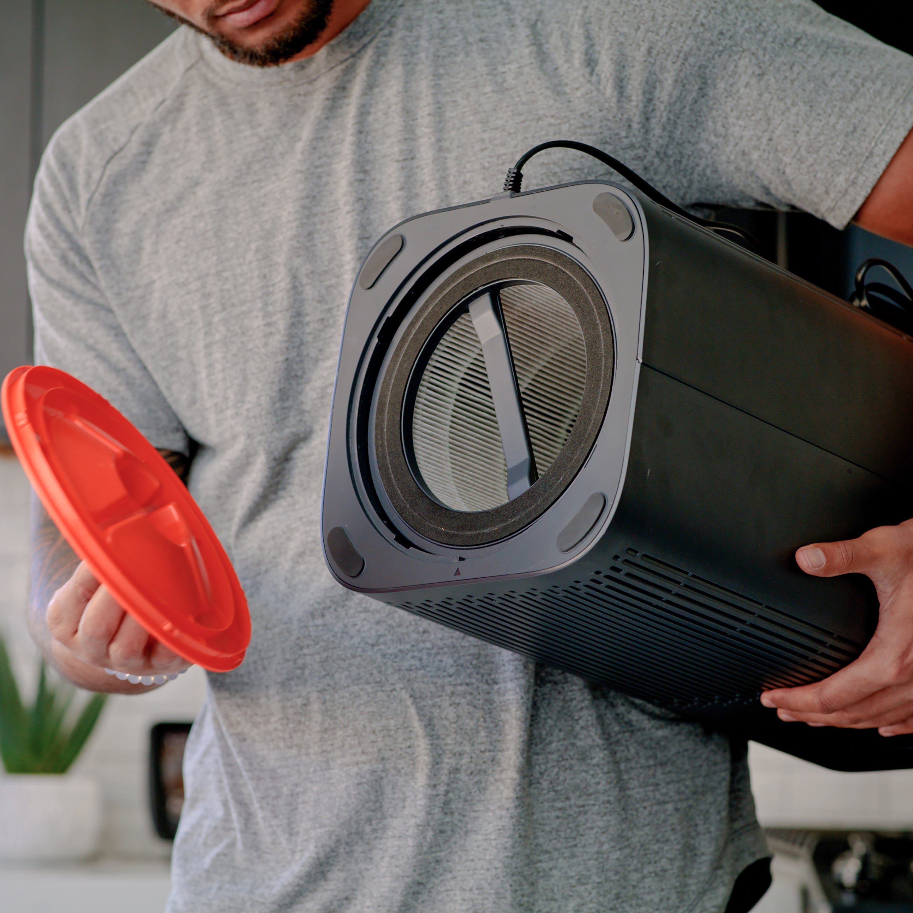

Fácil traslado y mantenimiento.
Handy handle for carrying from room-to-room, and filter replacement so quick and painless, you’ll wonder if you skipped a step.
  • A person is holding a black device with a handle on the back.
    Mango cómodo
  • A man holding a speaker with a red lid.
    Cambios de filtro simples

Before setting up Wyze Air Purifier:
  1. Remove the air purifier from the packaging.
  2. Turn the air purifier over to locate the orange filter cover. Rotate and remove the cover.
  3. Take out the pre-installed filter and remove the plastic packaging. You must remove all packaging and wrapping before proceeding.
  4. Re-install the now plastic-free filter into the air purifier.
  5. Put the filter cover back in place and rotate to close.
