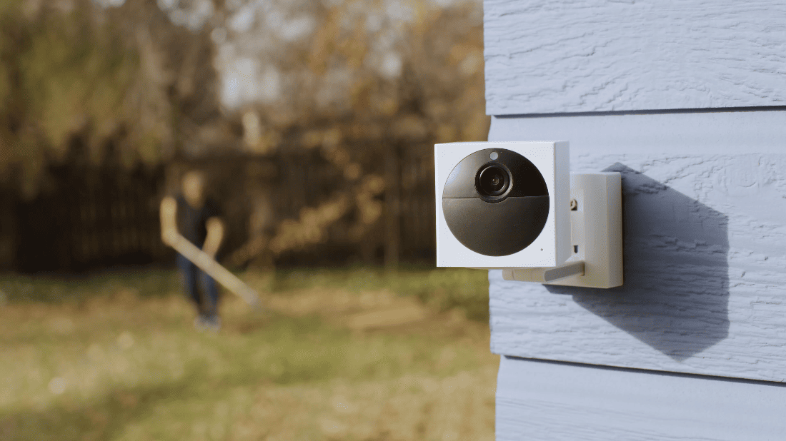

Sans fil. Allez là où les câbles ne peuvent pas.
Sans fil et alimenté par batterie. Fixez-le à l'extérieur de votre maison ou dans vos arbres sans avoir à tirer de câbles ni à chercher de prises. Les 2 batteries rechargeables intégrées de 2 600 mAh offrent une autonomie de 3 à 6 mois en utilisation normale.*
*En utilisation normale, on enregistre de 10 à 20 vidéos d'événements par jour. L'autonomie de la batterie varie en fonction des paramètres, de la température et de l'utilisation.

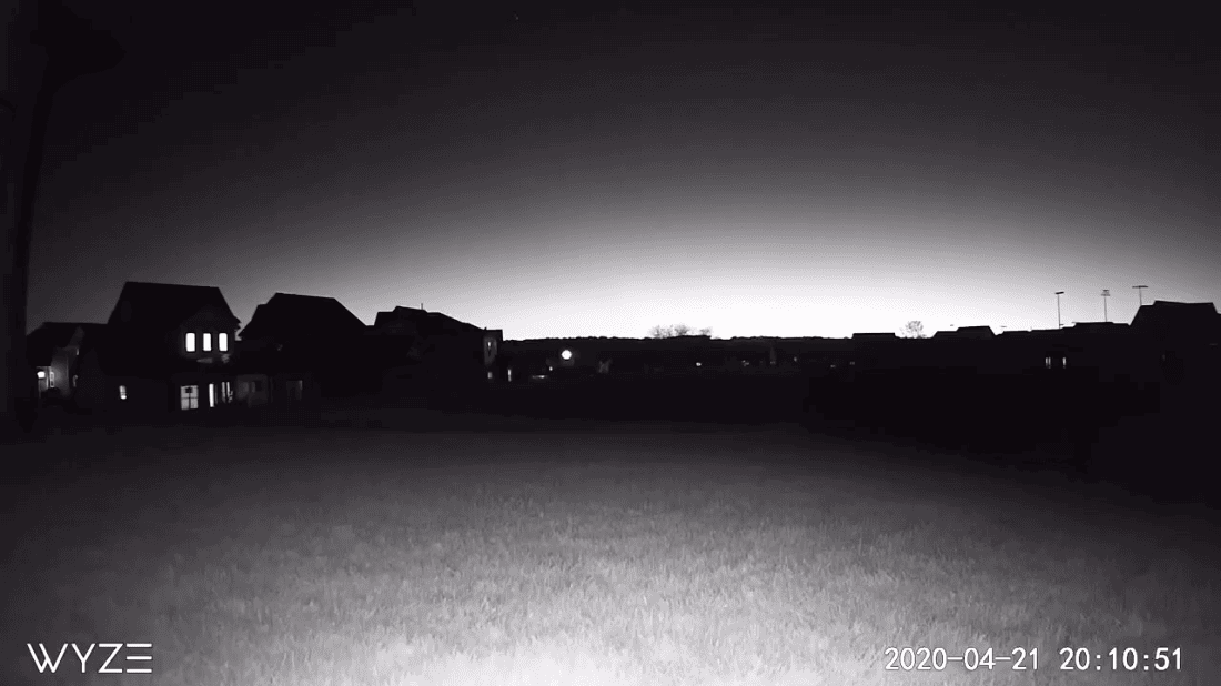

Saisir le jour. Illuminer la nuit.
Caméra Full HD 1080p avec vision nocturne. Enregistrement vidéo net et diffusion en direct avec vision nocturne jusqu'à 7,6 m (25 pieds), permettant de distinguer chaque détail d'un visage ou d'une moustache.

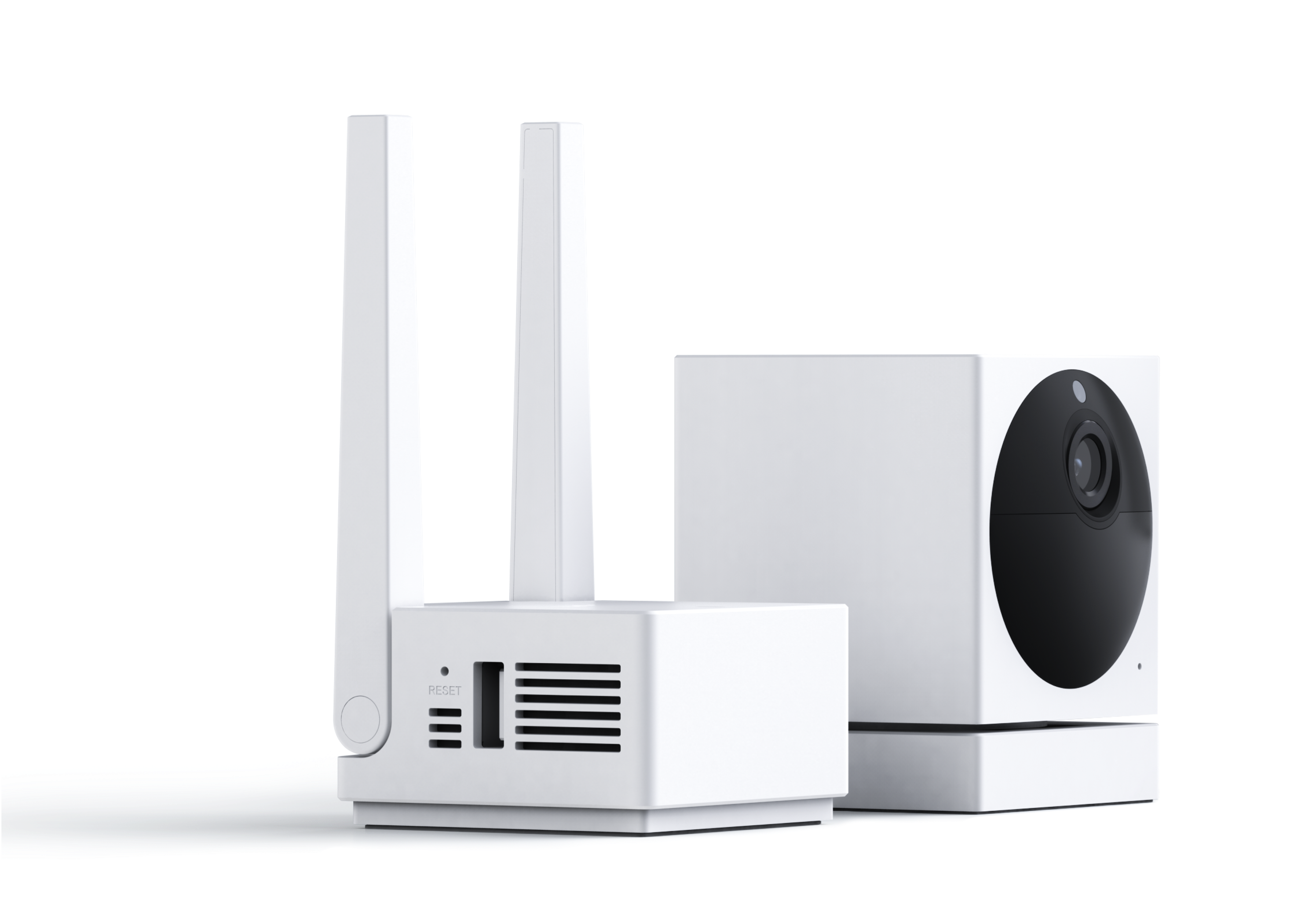

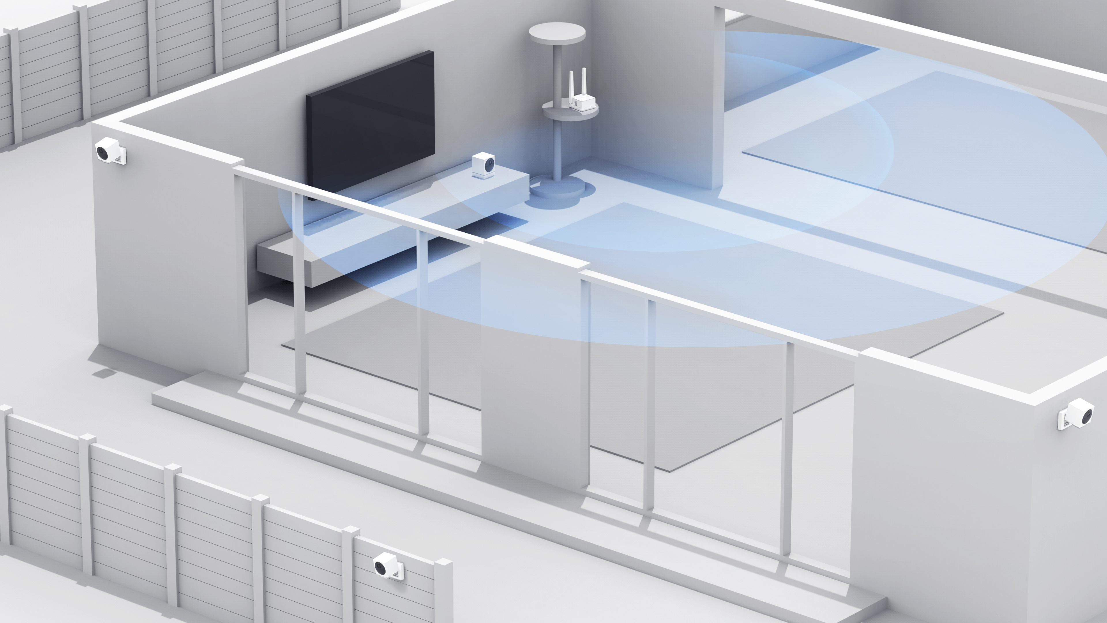

Couvrez chaque recoin de votre maison.
Station de base discrète. Connectez jusqu'à 4 caméras à une seule station et visualisez tous les flux vidéo dans l'application Wyze. Le pack de démarrage comprend une station de base. (Caméras supplémentaires vendues séparément et disponibles au lancement.)

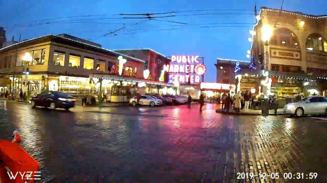

Capturez le monde
Enregistrement vidéo hors ligne. En séjournant à l'hôtel ou en randonnée dans les Rocheuses ? Le mode Voyage enregistre des vidéos en mouvement et en accéléré sur une carte microSD, même sans connexion Internet ni antenne-relais.
Accéléré
Pikes Place 2019
