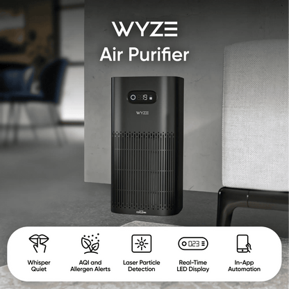

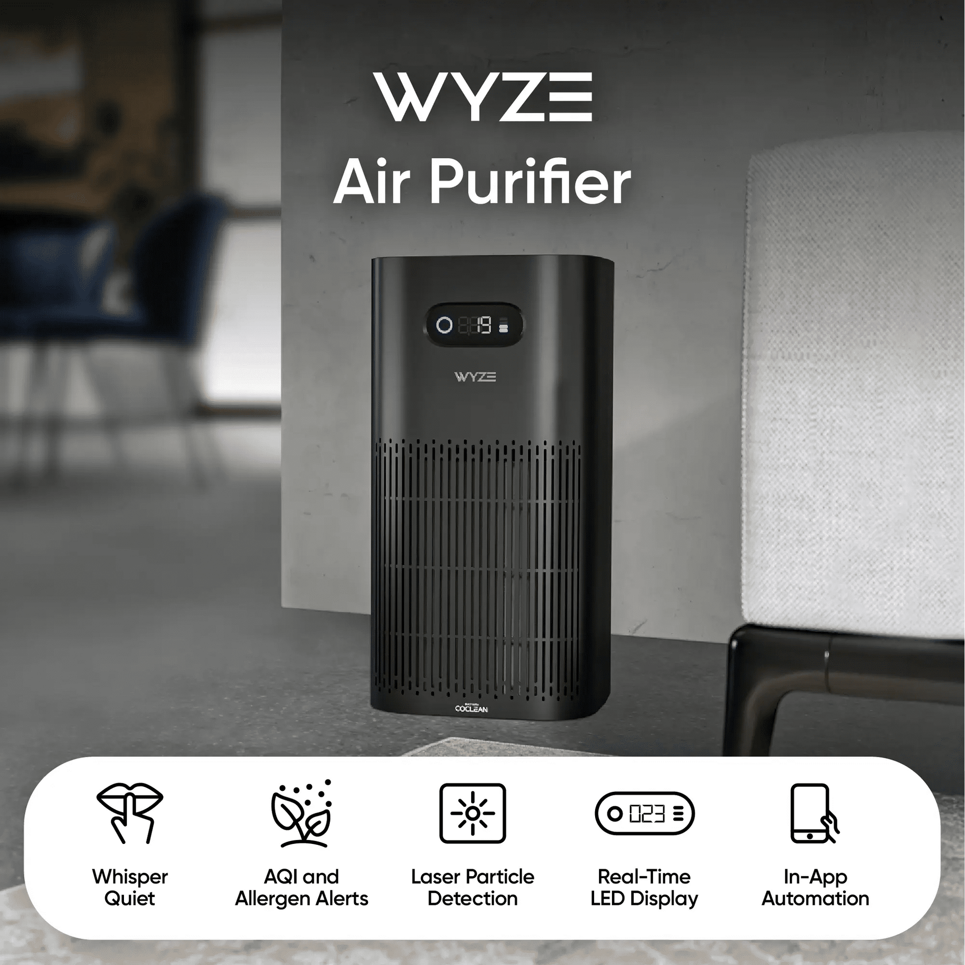

Purificateur d'air Wyze
Purificateur d'air HEPA à 4 étapes
Highly Recommended
By Trusted Reviewers
Filtre préinstallé
$169.99
En stock
Livraison GRATUITE pour toute commande de $59 ou plus
Garantie prolongée de 18 mois
Le purificateur d'air Wyze purifie l'air, les amis ! Et que se passe-t-il quand l'air n'est pas purifié ? Des malentendus, voilà ce qui arrive. Des rancunes. Et puis, du jour au lendemain, quelqu'un demande le divorce. Six ans plus tard, vous vivez dans un motel et vos enfants vous ont bloqué sur Instagram. Achetez un purificateur d'air Wyze et sauvez votre couple. Filtres haut de gamme et un débit d'air purifié (CADR) de 350 dB pour un fonctionnement ultra-silencieux à seulement 21 décibels. Sans oublier les commandes intelligentes, les alertes qualité de l'air et la détection laser des particules. Un purificateur d'air de luxe à un prix abordable.
Voir les détails complets
  • Wind flow icon.
    Puissante purification
    Capable de nettoyer une pièce de 500 pi² plus de trois fois en une heure (CADR de 350 m³/h).
  • A black background with a leaf icon.
    Trois options de filtrage
    Filtre HEPA véritable avec charbon actif granulaire pour une élimination à 99,97 % d'une large gamme de polluants.
  • A quiet icon on a black screen.
    Chuchotements
    Dormez à côté en mode faible (21 décibels) et parlez à côté en mode élevé (54 décibels).
  • A black background with a white laser icon.
    Capteur de particules laser
    Le capteur de précision mesure la qualité de l'air jusqu'à 0,3 micron et s'ajuste automatiquement.
