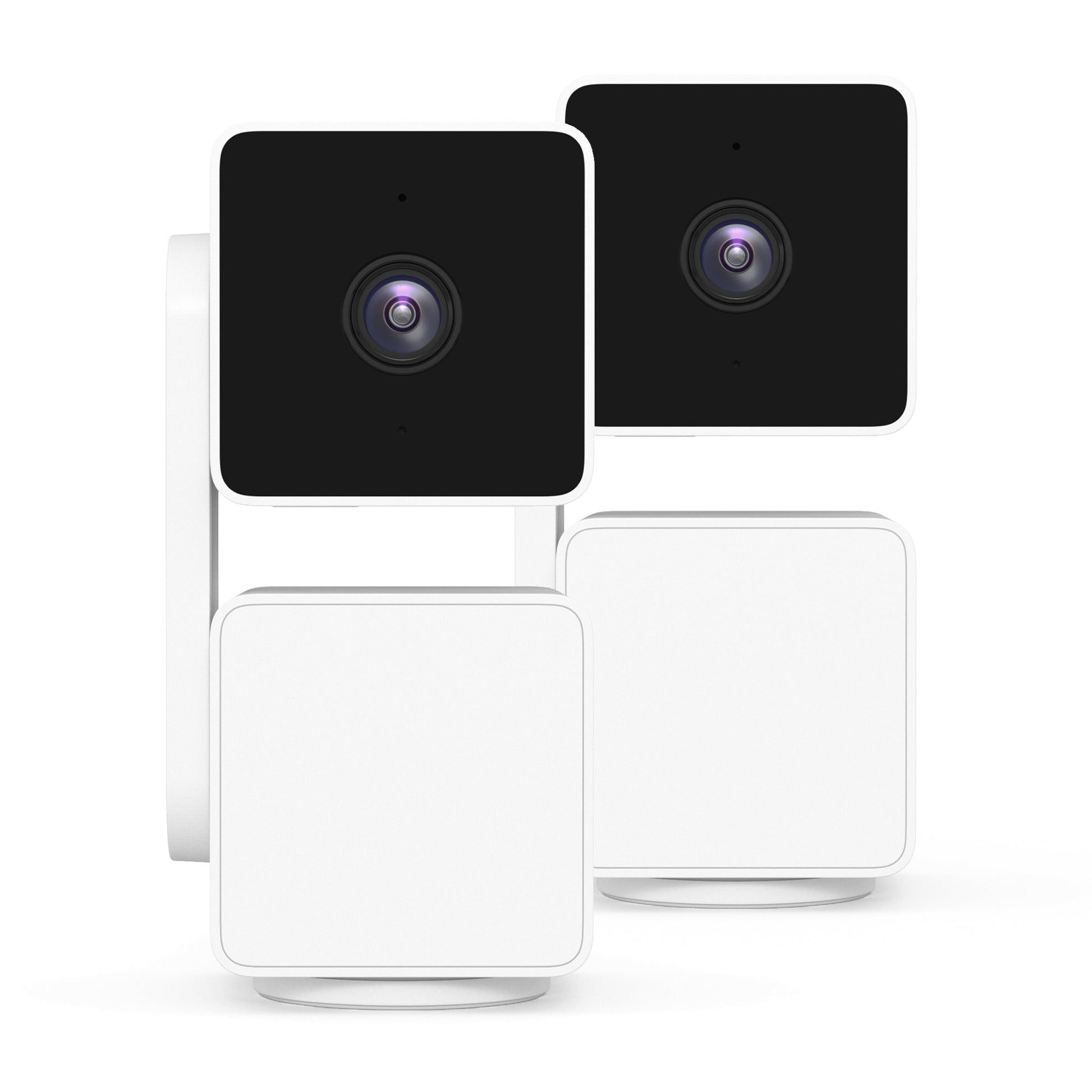

Wyze Cam Pan v3
Wyze Cam Pan v3
360° 1080p Cam with Night Vision
Couleur
$59.99CAD
En stock
Garantie prolongée de 18 mois
La Wyze Cam Pan v3 est une caméra de sécurité repensée pour une utilisation intérieure/extérieure, avec une rotation à 360° et une inclinaison à 180°, et est entièrement résistante aux intempéries (IP65).
*Pour une utilisation en extérieur en toute sécurité, le Pan v3 nécessite un adaptateur secteur extérieur Wyze (vendu séparément).
Voir les détails complets

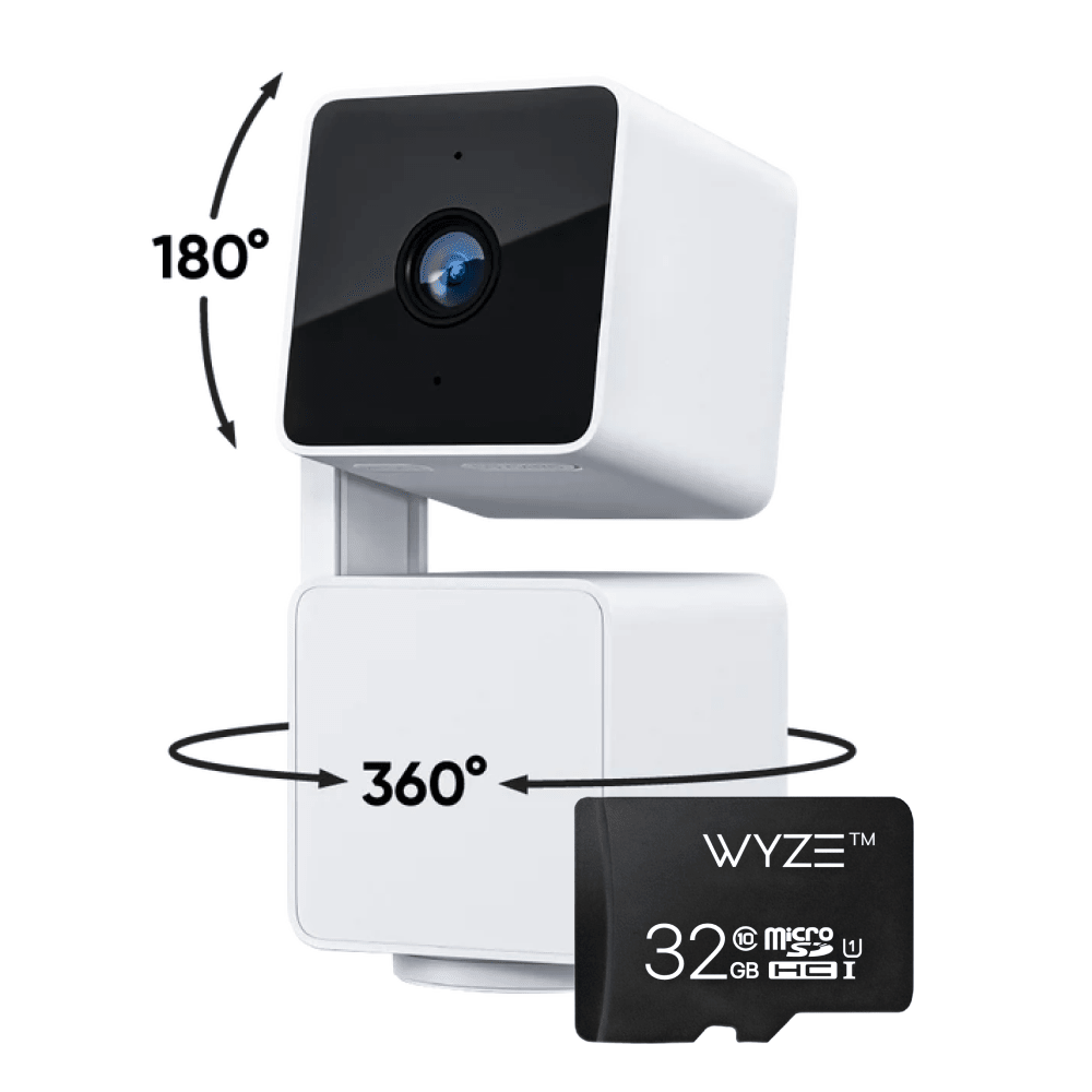

  • Weather-resistant camera lens.
    Intérieur/Extérieur IP65 étanche aux intempéries
  • WyzeCam Pan V2 Icon.
    Rotation à distance à 360°/Inclinaison à 180°
  • Fast motion icon.
    Suivi automatique des mouvements
  • Streamline HQ Technology offers a technology solution for businesses.
    Mode confidentiel

View Range
  • 360° horizontal, 180° vertical
Field-of-view
  • 120° FOV

Storage
  • Supports up to 256 GB microSD in ExFAT format

Visualisez toute la pièce grâce à une rotation panoramique à 360° et une inclinaison à 180°.
Avec une inclinaison deux fois plus importante, Pan v3 peut désormais regarder droit vers le haut et vers le bas. Un peu comme mon prof de gym au collège, mais en beaucoup moins critique. C'était une période gênante pour moi, d'accord ?
