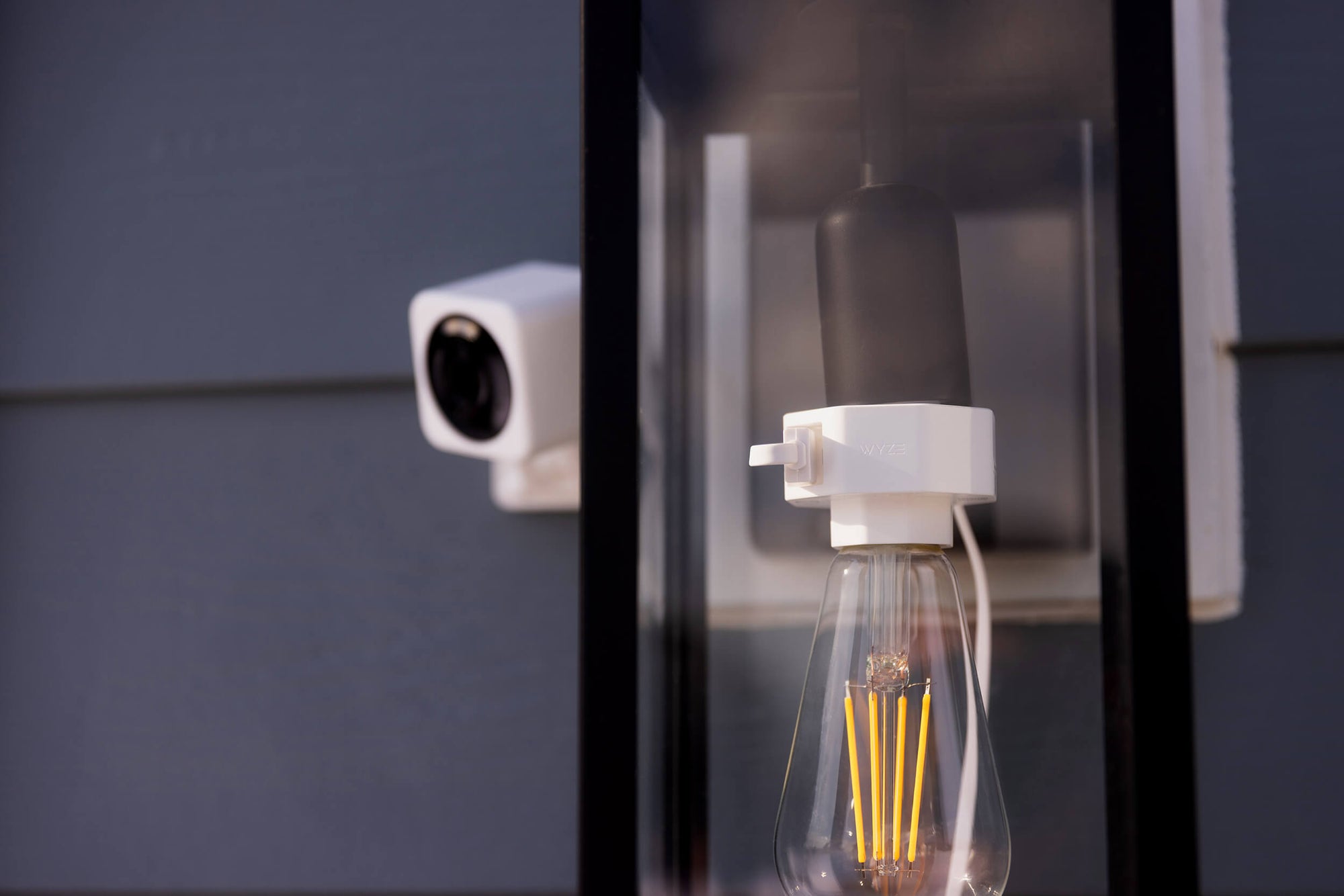

    Alimentez facilement les caméras Wyze
    Aucun tressage de rallonge créatif requis. Compatible avec Cam v3/v3 Pro/Cam v4/OG/Pan v3/Pan v4.

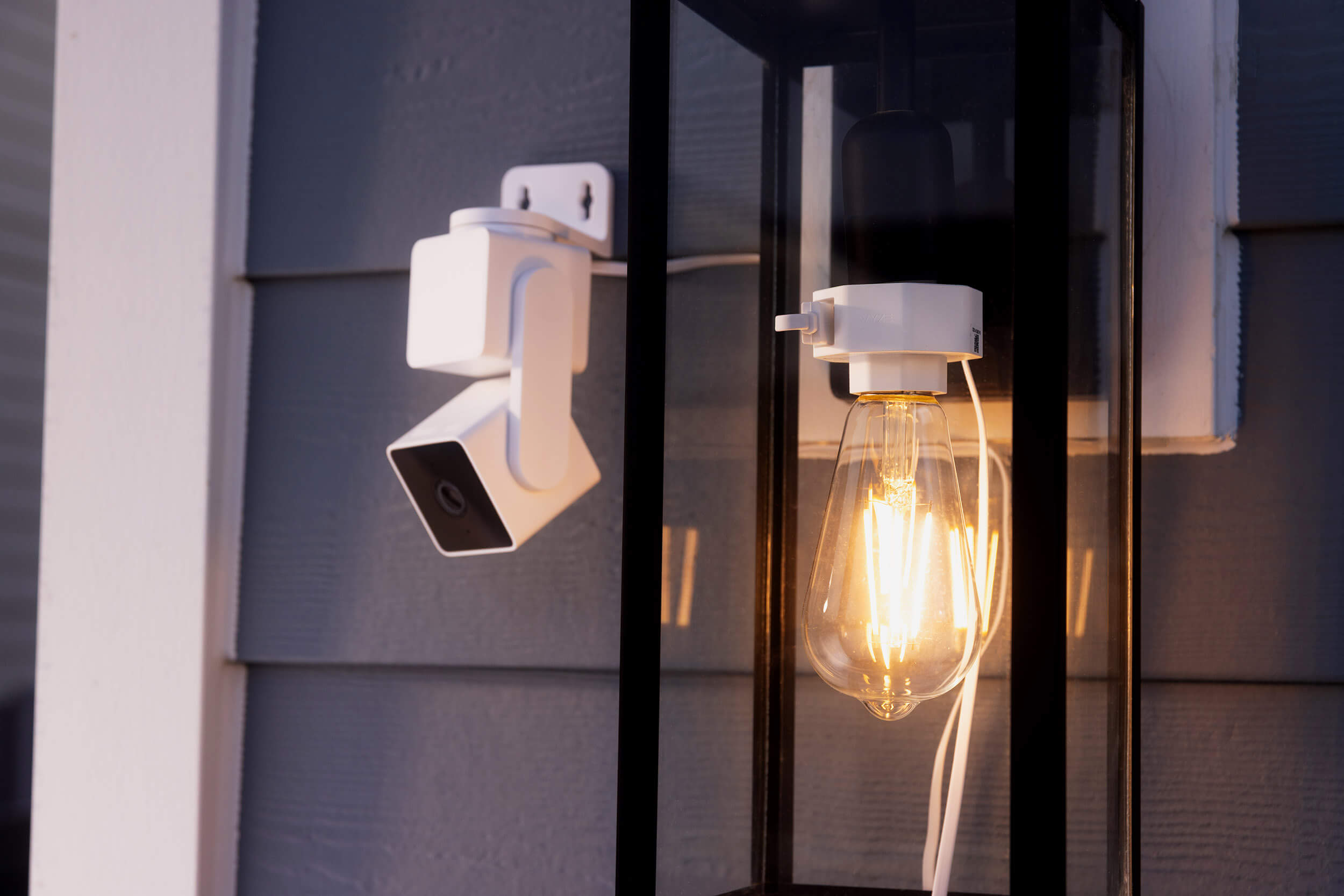

Alimentation flexible pour vos caméras Wyze, maintenant incluant Pan v4.
Évitez les branchements et les risques d'électrocution (à moins que cela ne vous intéresse). Utilisez l'électricité de votre luminaire extérieur pour alimenter en continu votre Wyze Cam v3/v3 Pro/v4, Wyze Cam OG, Wyze Cam Pan v3 ou Wyze Cam Pan v4. Fini les câbles disgracieux et les tracas.

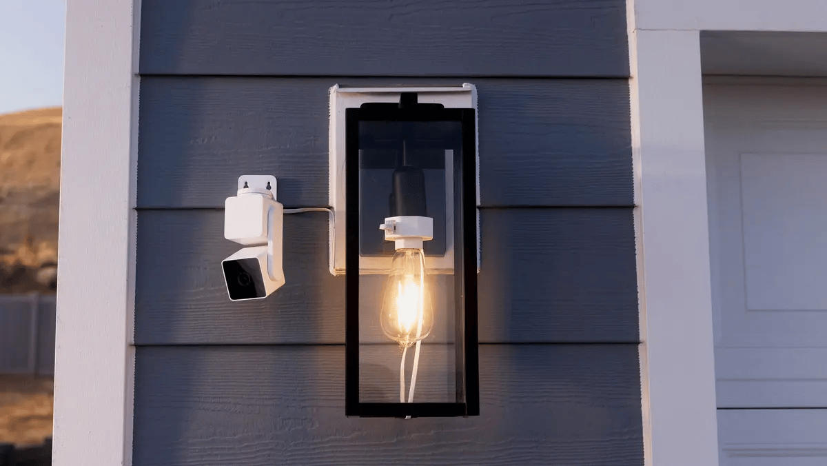

Passez à un éclairage intelligent en quelques secondes.
La douille Wyze Lamp Socket v2 et les caméras Wyze compatibles fonctionnent ensemble pour rendre votre éclairage extérieur intelligent. La douille alimente la caméra et la caméra assure le contrôle de la douille ! Gérez vos lumières où que vous soyez grâce à l’application Wyze.
Illuminez votre chemin vers Lumières activées par le mouvement.
Configurez vos ampoules connectées pour qu'elles s'allument dès que votre caméra Wyze Cam compatible détecte un mouvement. Votre ancien luminaire se transforme ainsi en un modèle de sécurité élégant et moderne !

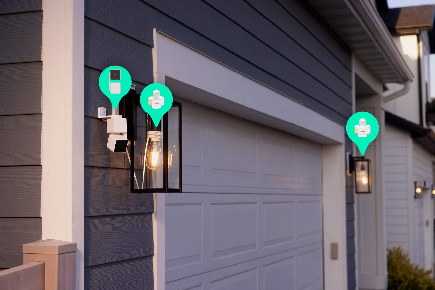

Reliez facilement plusieurs prises pour une couverture et un contrôle accrus.
Attribuez un nombre illimité de douilles à votre éclairage automatisé et contrôlé par groupe grâce à votre caméra Wyze. Programmez et contrôlez ensuite votre installation intelligente où que vous soyez grâce à l'application Wyze.
