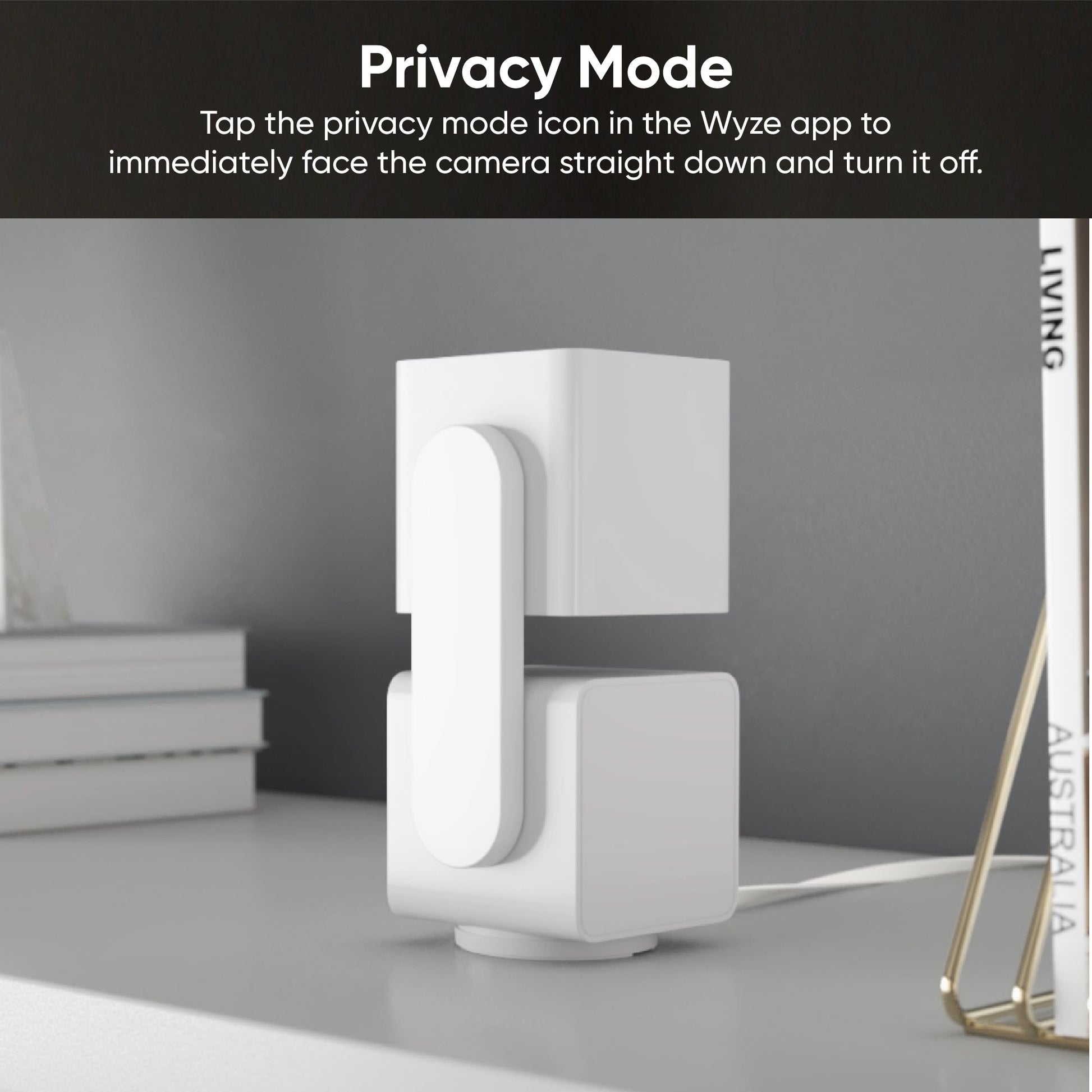

Mode privé.
Tu t'es installé·e pour regarder cette série en boucle. Tu as aussi décidé que le pantalon était facultatif aujourd'hui.
Vous activez donc le mode Confidentialité dans l'application Wyze, et la Pan v3 pivote à 180° vers le bas, éliminant son champ de vision et s'éteignant. Vous vous détendez. Vous appuyez sur lecture.
